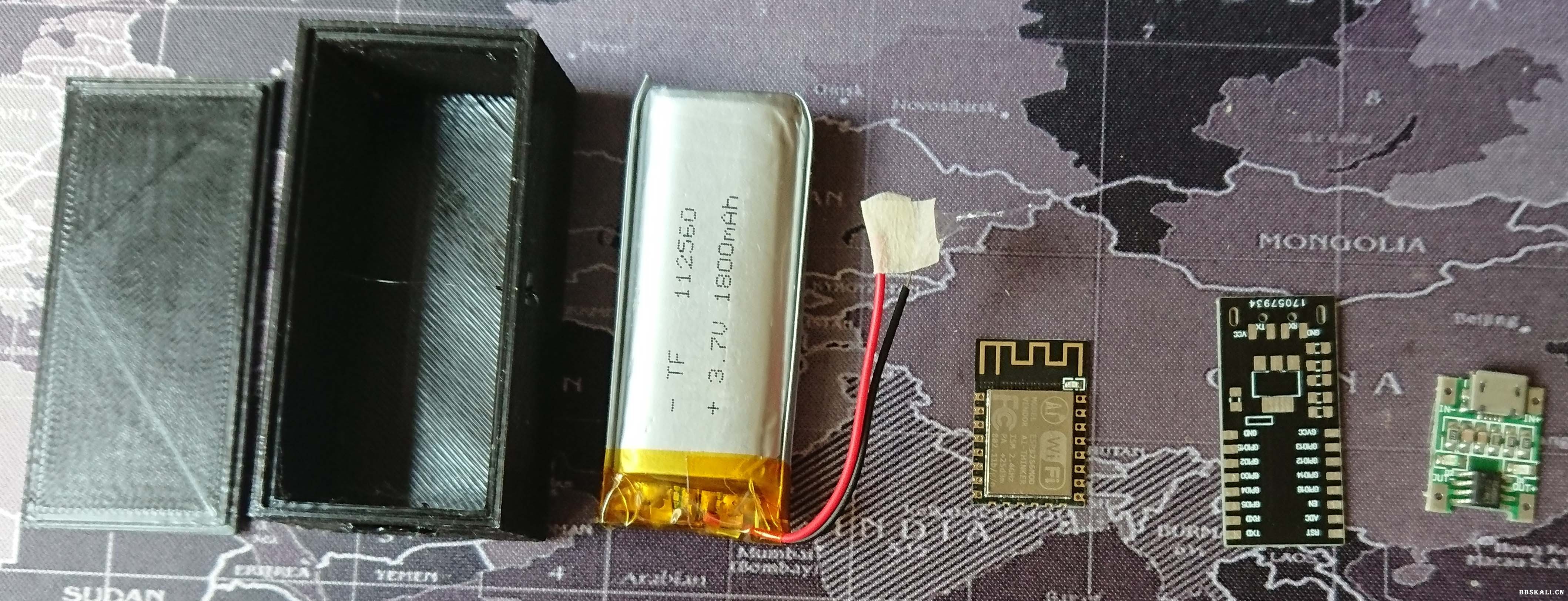

准备材料:
(为了方便,我设计了pcb以及用3D打印机制作了外壳。外壳文件见文章底部,请自行下载打印。)
从左至右分别为:3D打印的外壳、1800毫安时电池、esp8266模块、自行设计的最小系统板、充电模块。

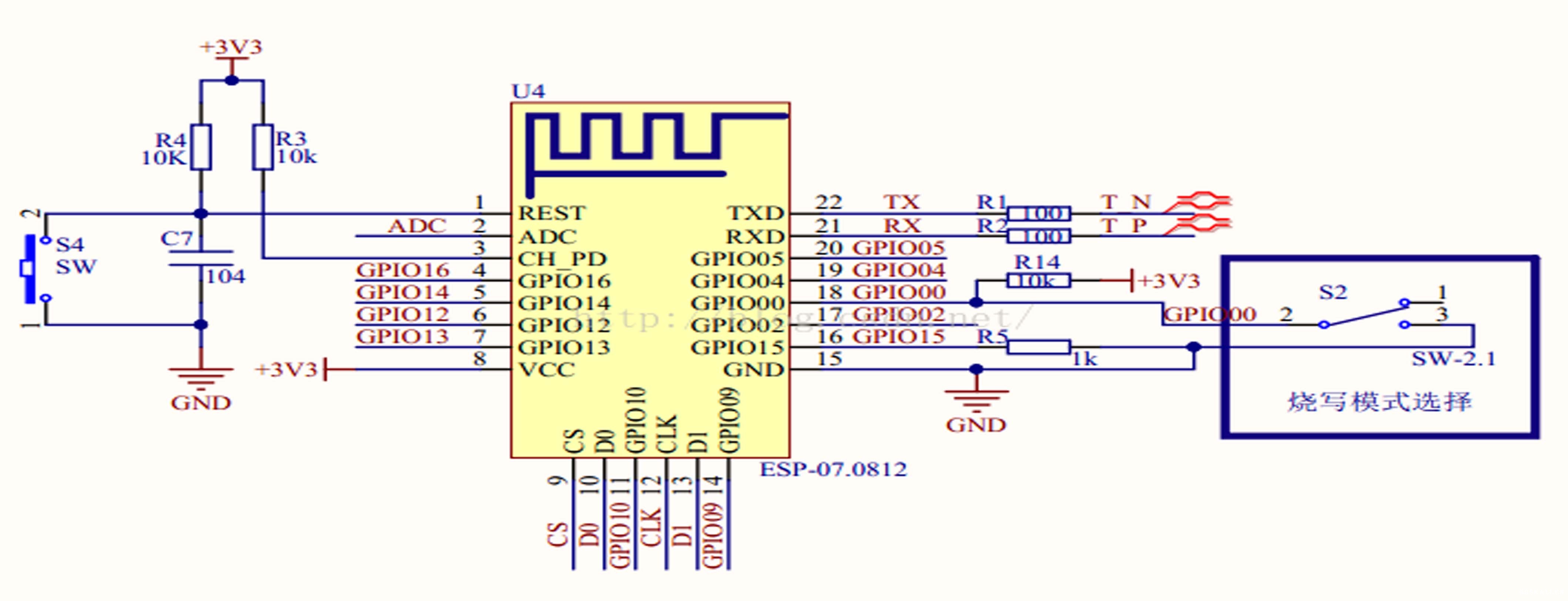

原理图:
esp8266:
其实很简单,输入5V电源经过C17和C18滤波后供给ASM1117,再经过C19和C20滤波后输出3.3V给esp8266。10K电阻上拉EN(CH_PD)使能芯片。
1K电阻下拉GPIO15。GPIO0默认上拉,在我设计的PCB里为了方便烧录程序也将它下拉了,后期需要切断电路即可!

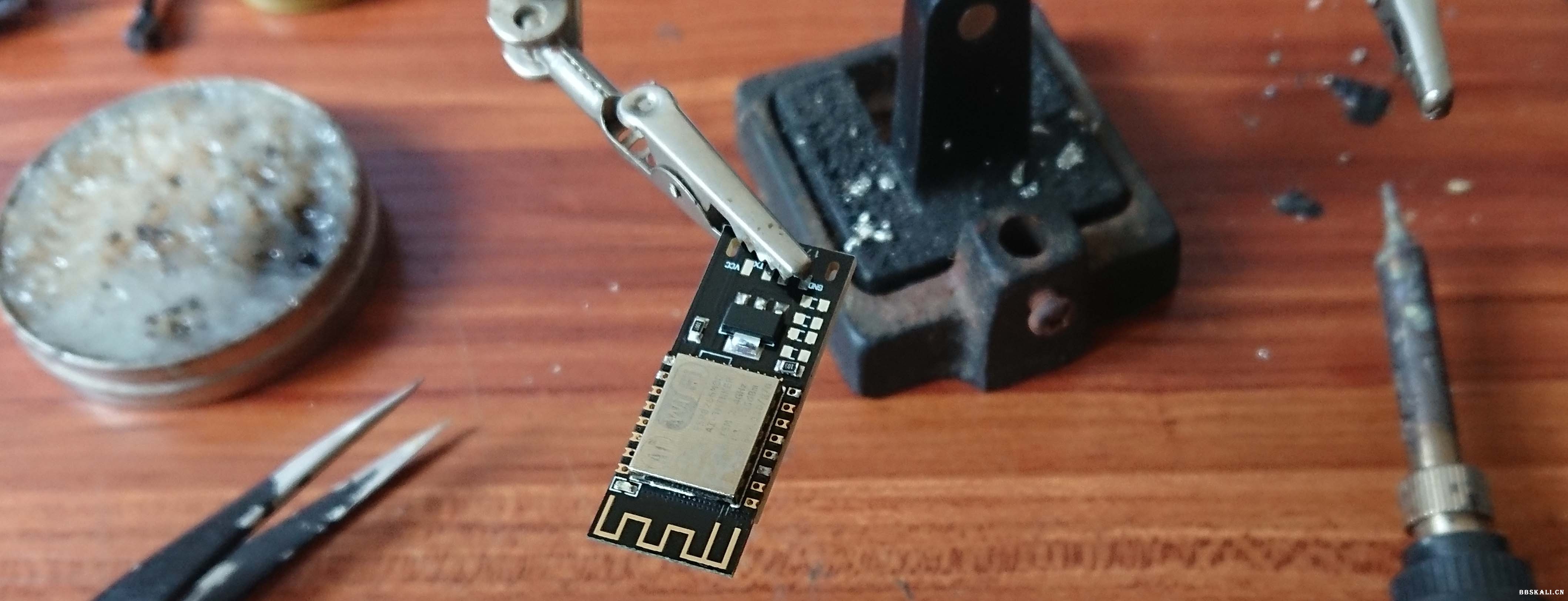

焊接零件:
将对应的103电阻和1001电阻以及ASM1117焊接上去即可。这里的PCB敷铜不够厚,所以不焊接滤波电容,但不影响!

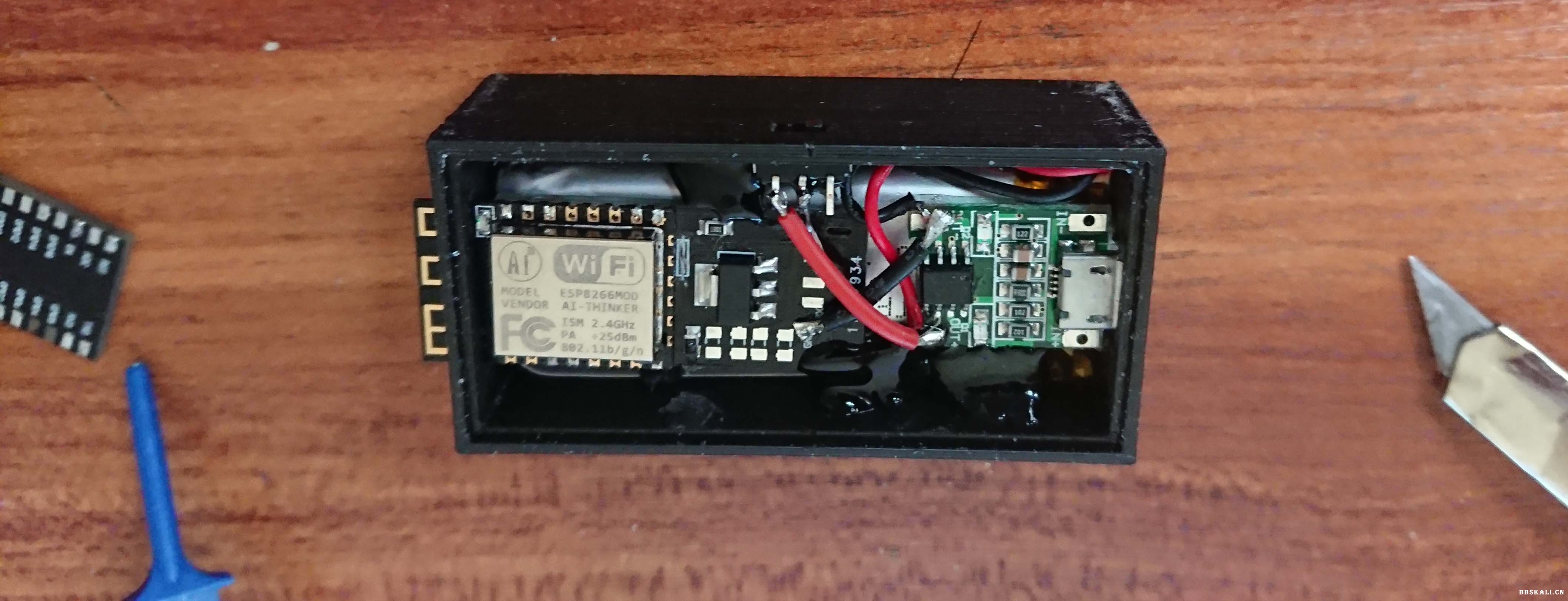

再把电池、充电模块、开关都焊接上去。

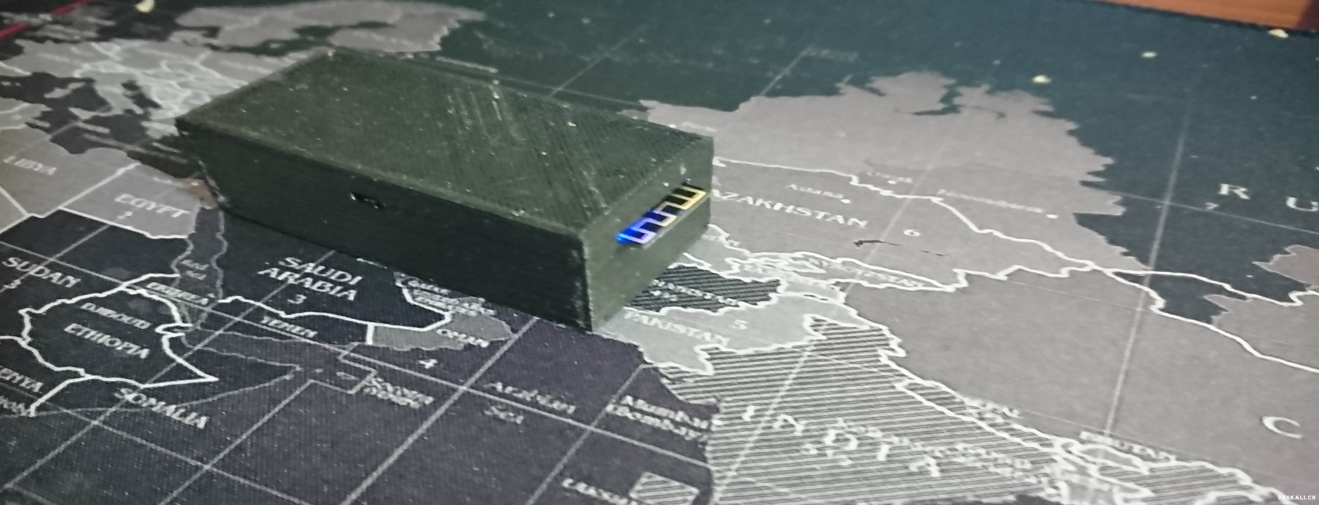

成品:
